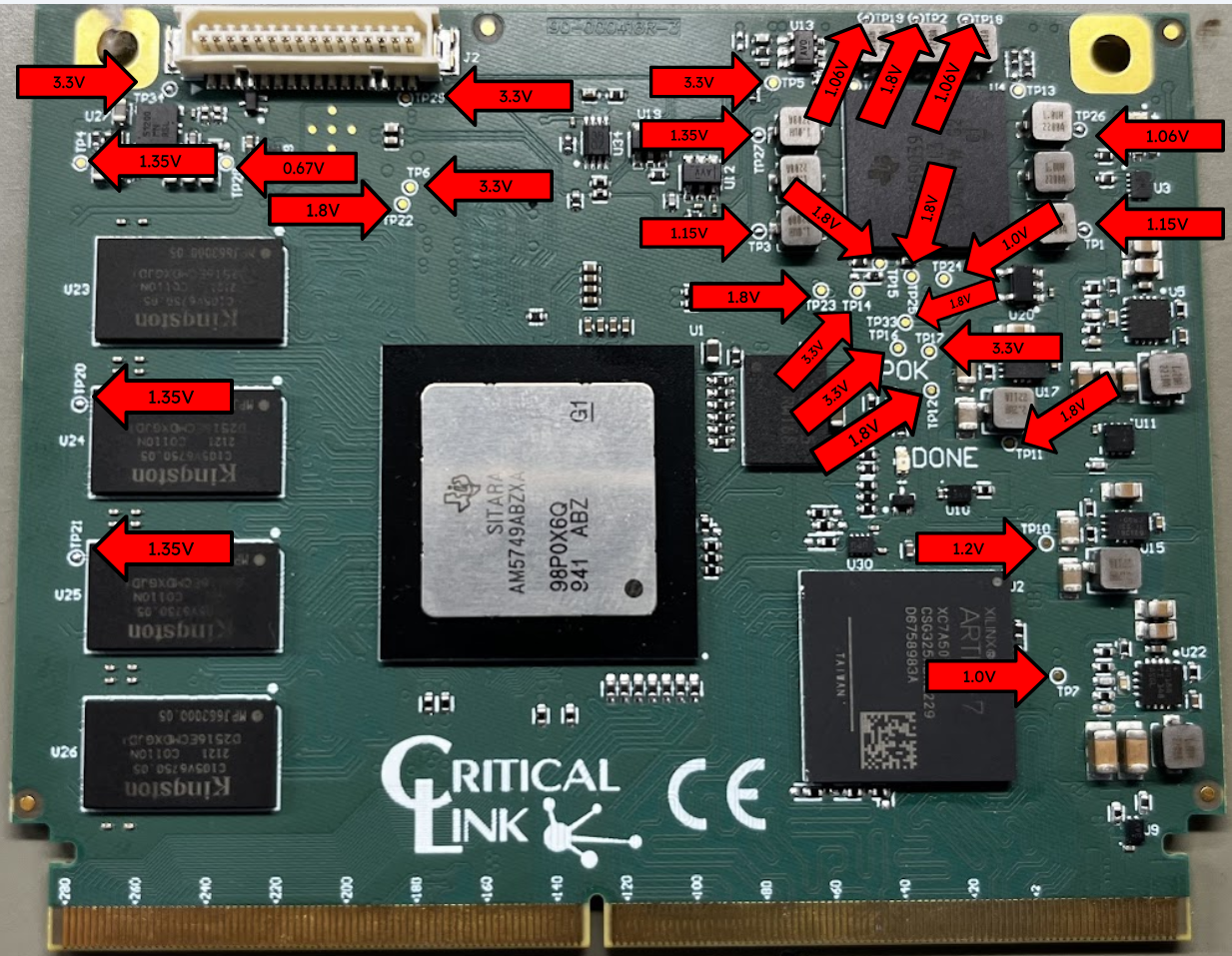

MitySOM-AM57x SOM Test Points¶
- TP1: 1.15V
- TP2: 1.8V
- TP3: 1.15V
- TP4: 1.35V
- TP5: 3.3V
- TP6: 3.3V
- TP7: 1.0V
- TP8: SKIP
- TP9: SKIP
- TP10: 1.2V
- TP11: 1.8V
- TP12: 1.8V
- TP13: SKIP
- TP14: 3.3
- TP15: 1.8V
- TP16: 3.3V
- TP17: 3.3V
- TP18: 1.06V
- TP19: 1.06V
- TP20: 1.35V
- TP21: 1.35V
- TP22: 1.8V
- TP23: 1.8V
- TP24: 1.0V
- TP25: 1.8V
- TP26: 1.06V
- TP27: 1.35V
- TP28: 0.67V
- TP29: 3.3V
- TP33: 1.8V
- TP34: 3.3V

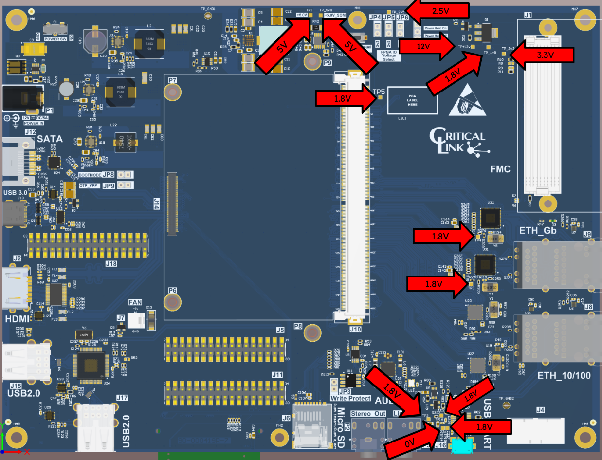

MitySOM-AM57x Dev Board Test Points¶
- TP1: 5.0V
- TP2: 1.8V
- TP3: 1.8V
- TP4: 1.8V
- TP5: 1.8V (Rev 4 to present)
- TP14: 0.0V
- TP15: 1.8V
- TP16: 1.8V
- TP_5v0: 5V
- TP_2v5: 2.5V
- TP+12V: 12V
- TP_1v8: 1.8V
- TP_3v3: 3.3V
